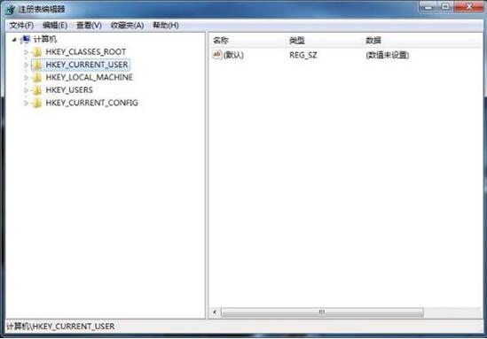

       1、首先windows键+R,进入运行界面,然后输入regedit即可。
         2、如下图所示即为弹出的注册表编辑器。

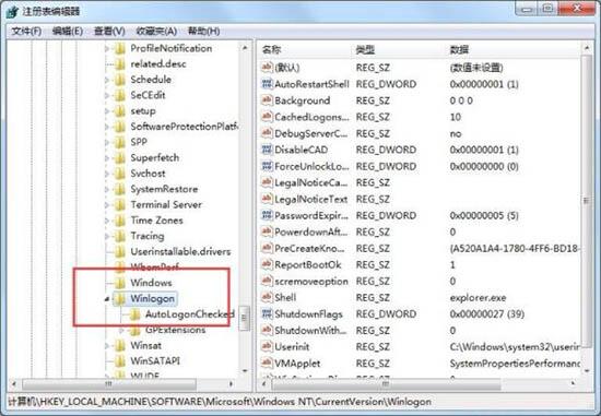

         3、在注册表编辑器中按照途径HKEY_LOCAL_MACHINE\SOFTWARE\Microsoft\Windows NT\CurrentVersion\Winlogon查找。

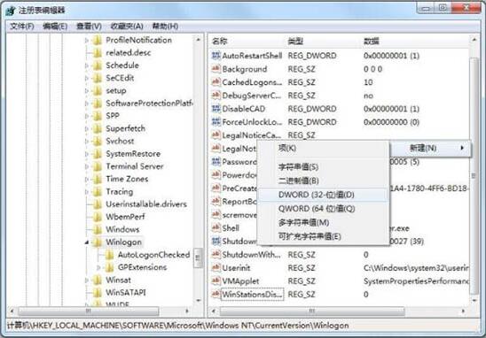

         4、然后在右侧空白的 地方新建dword32位,如图所示:

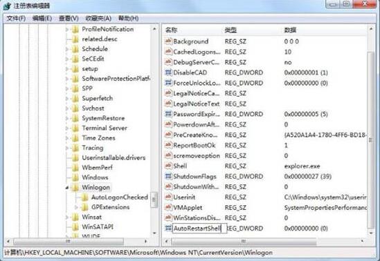

         5、将新建的命名为命名为AutoRestartShell,如图所示:

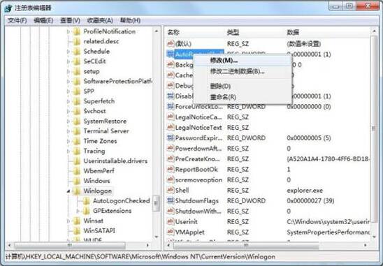

         6、然后将新建的点击右键选择新建,如图所示:
         7、将其中的数字由0修改为1,这样就可以阻止重启了。
