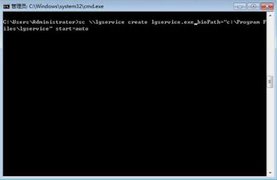

         3、也可以sc添加服务,添加方式打开cmd,然后输入“sc 《server》 create 【server name】【binPath= 】 start=anto”即可。如图所示:
         注意
       《server》的格式是\\Servers name
       【server name】是服务名称
       【binPath= 】是服务路径
