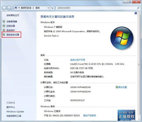

         2、右键计算机单击属性;如图所示:
         3、单击高级系统设置,打开系统属性;如图所示:

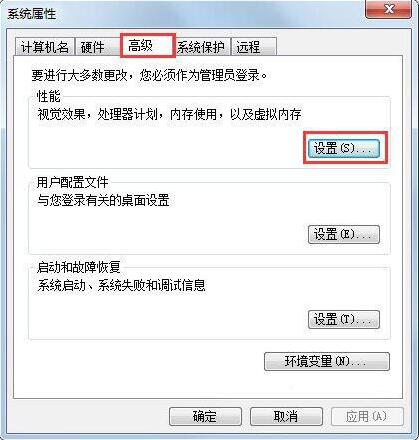

         4、单击高级,点击性能的设置;如图所示:

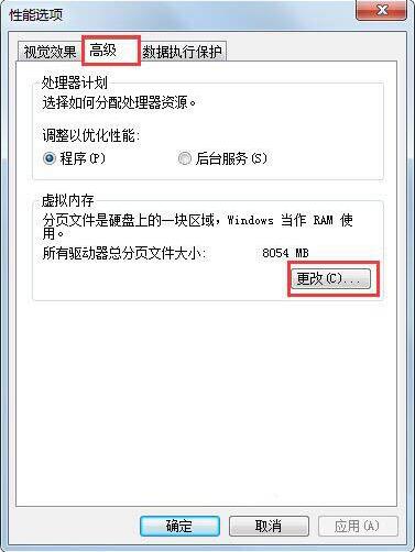

         5、单击高级,点击虚拟内存下的更改;如图所示:

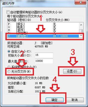

         6、选择提示参数错误的盘(图中的J盘),按顺序点击无分页文件,设置,确定之后电脑会提示重启计算机生效,点击重启,重启后就可以修改盘符了。如图所示:
