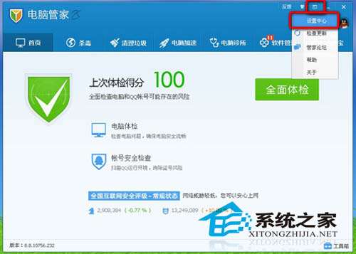

      U盘插入后提示Windows没有软盘,关于这个问题一开始我也颇为纳闷,U盘怎么会和软盘扯上关系呢?于是重装系统就把该问题解决掉了,可是之后安装了一些常用必备软件后,插入U盘这个问题又重新复活,相必是由于软件原因造成的。通过彻底排查,最终锁定问题源头是QQ电脑管家。
    经测试,是由“QQ电脑管家”的“在文件系统窗口的侧边栏展示U盘内容”导致。
  解决办法:
    1、首先打开“QQ电脑管家”,点击右上角的“主菜单”,选择“设置中心”,
    2、在打开的“设置中心”窗口左侧,点击“U盘、下载”。将“U盘防火墙设置”中“使用U盘时,在文件系统窗口的侧边展示U盘内容”前面的“√”取消掉。然后点“应用”后关闭“设置中心”即可。
