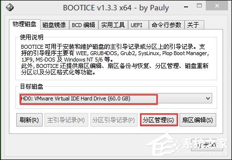

    2、进入 PE 系统之后点击开始图标,然后打开硬盘分区--> Bootice 工具,如图:
    3、弹出的 Bootice 窗口中选择好目标磁盘,然后右键分区管理,如图:

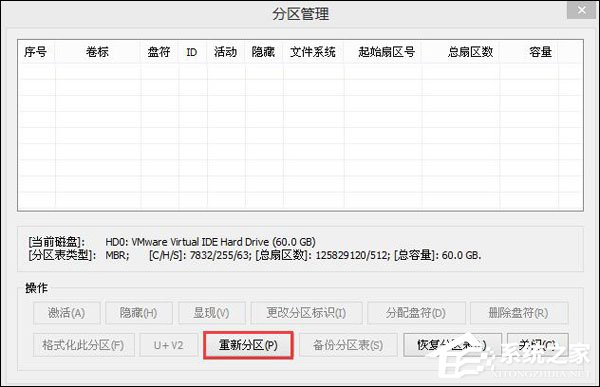

    4、在分区管理界面中我们可以看到磁盘还没分区,这边点击重新分区按钮,如图:

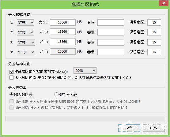

    5、接着进行硬盘分区,在选择分区格式窗口中可以执行需要的设置,点击确定,如图:

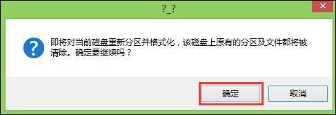

    6、在提醒框中点击确定,如图:

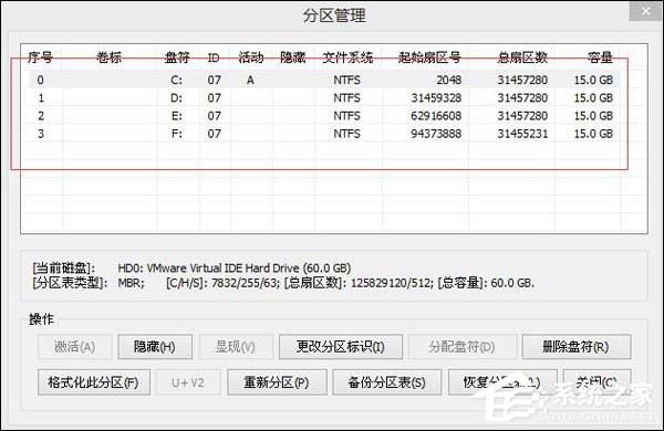

    7、接着就是分区过程,结束后可以看到分区管理窗口显示磁盘分区内容,如图:
    新电脑如何分区才能合适利用空间?估计很多用户以前都问过这个问题,事实上,C盘大小在WinXP、7、8、10系统中的使用空间是不一样的,但为了方便管理和使用,建议给C盘留下40GB~50GB,其余盘均分剩余容量。
