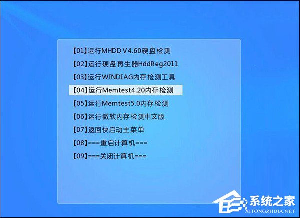

    1、将制作好的u盘插入到电脑的 USB 插口处,重启电脑,按下相应的启动快捷键进入快启动的主菜单界面后选择“运行硬盘内存检测扫描工具菜单”后按回车键确认。
    2、在检测工具菜单下利用键盘上的方向键将光标移至“运行 Memtest 内存检测”后按下回车键“Enter”键确认即可。

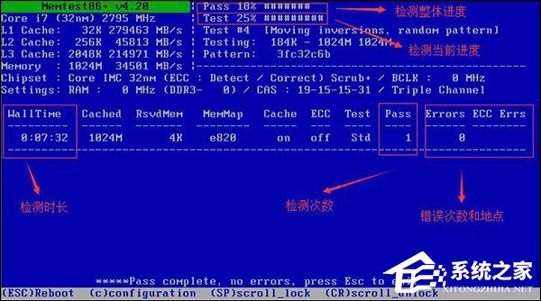

    3、当我们按下回车键时系统便会自动进行内存检测,检测的时间大约会在2小时左右,等待时间可能有点长,耐心等待。
    内存检测的过程中的相关数值说明:
    Pass:表示检测过程中的整体进度;
    Test:表示检测当前进度;
    WallTime:检测时长,大约会在2小时左右;
    Pass:进行内存检测的次数,经过这一次检测后,下次检测时这里的数值将会是“1”,并且每一次的检测都会累计上去。
    Error ECC Errs:检测错误的次数和地点将会在此显示出来。
