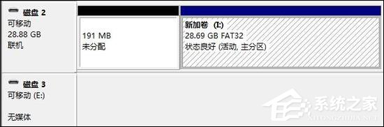

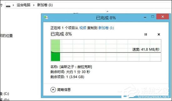

    大多数优盘在格式化时选用FAT32为默认文件系统,它最大优点就是在一个不超过8GB 的分区中,FAT32分区格式的每个簇容量都固定为4KB,与前代相比可以大大地减少磁盘的浪费,提高磁盘利用率。
  确认为FAT32格式优盘

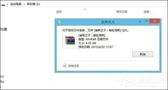

  FAT32文件系统下无法传输超过4GB单个大文件
    虽然对于最大分区容量的支持上面,FAT32 2TB最大分区的容量时至今日仍不过时,但FAT32无法传输并存放超过4GB容量的光盘ISO镜像、高清视频、各种图形作品文件等等,这是其致命的弊端。

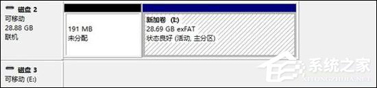

    再来说说exFAT格式,exFAT文件系统在苹果本或者是Windows电脑上都可以格式化,并且在两个系统之间可以互相无障碍使用。相比之下,exFAT格式就没有4GB文件传输限制了。
  将优盘格式化成exFAT文件系统
  exFAT格式下可以传大于4G的单个文件

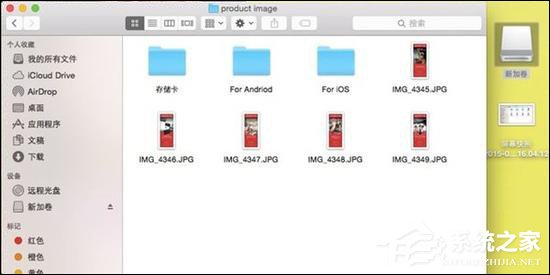

  在苹果本上也可以轻松查看FAT32与exFAT文件系统的资料
    其实FAT32与exFAT格式存在着一个升级关系,这两种文件系统都支持OS X系统与Windows系统,如果你将优盘格式化成这两种文件系统,在不同操作系统电脑上可以畅通无阻地使用。

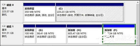

    除了FAT文件系统以外,NTFS文件系统也是相当流行的,但多见于硬盘分区。XP、Vista、Win7默认都会将分区格式化为NTFS系统,可以说NTFS是目前最好的磁盘文件系统。
  NTFS文件系统在硬盘使用中相当流行

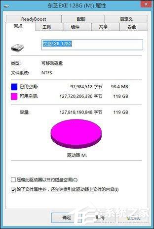

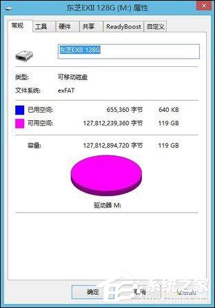

    优盘在格式化为NTFS文件系统时,实际可用容量与其他文件系统形式也有所差别,虽然使用中感受并不是很大。
  不同文件系统格式可用空间有所差别

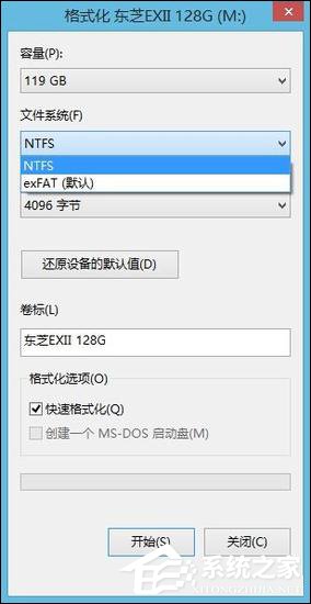

    另外,在格式化优盘的过程中,笔者发现容量在64G甚至是更大规格时,系统识别自动格式化为exFAT与NTFS格式,会便于优盘在不同操作系统电脑上无障碍使用。
  64G甚至更大容量优盘无法直接格式化为FAT32
