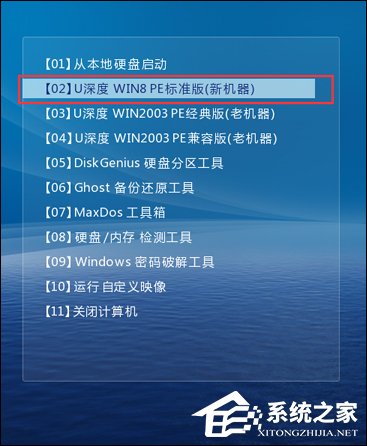

    1、首先,准备一个制作好的U深度U盘启动盘,开机按快捷键进入主菜单界面,选择“【02】U深度Win8PE标准版(新机器)”,如下图所示:

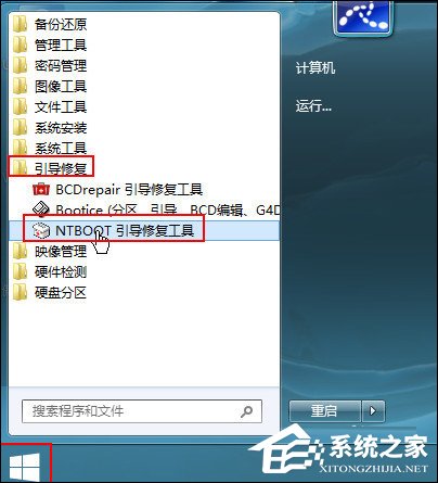

    2、进入U深度Win8 PE桌面后,单击开始菜单,找到“引导修复-NTBOOT引导修复工具”,单击打开,如下图所示:

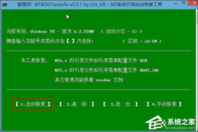

    3、接着在打开的NTBOOT引导修复工具页面上,点击“自动修复”,如下图所示:

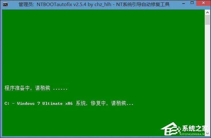

    4、之后等待修复完成,生成报告,如下图所示:

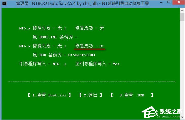

    5、我们在生成报告上可以看到修复了哪一个文件,如图所示:
    以上便是计算机开机黑屏提示NTLDR is missing的怎么修理,引导问题有很多中提示,都可以使用该方法进行处理。
