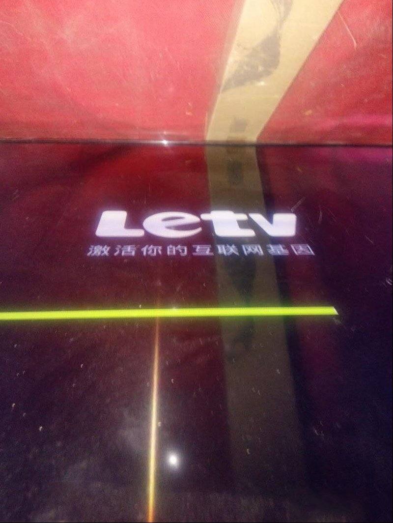

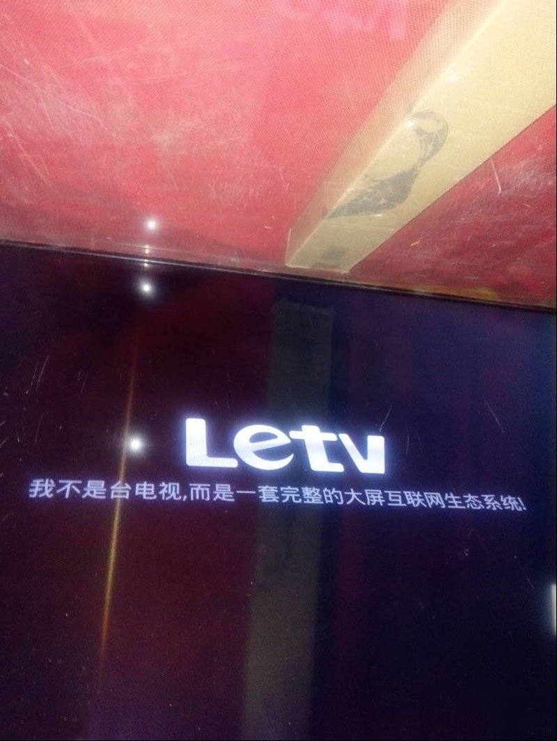

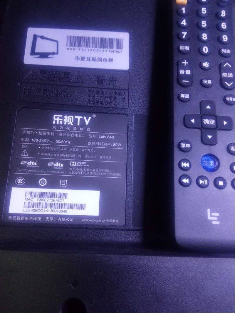

    最近收到同行送来的故障机壹台乐视LETV S40液晶电视,一直显示“我不是台电视,而是一套完整的大屏互联网生态系统”死机在开机画面,遥控按键都不管用。估计系统数据损坏导致的,百度一下说强制复位可能解决。方法如下:
    1、关机状态下(交流关机),按住电视机右后侧【设置】(最上面位置)键不放。
    2、同时打开电源交流开关键上电。
    3、等待屏幕上出现恢复出厂设置字样放手。
      还真出现了恢复出厂设置字样放手没多久复位完成自动待机了。重启还是死机在开机画面,一直显示“我不是台电视,而是一套完整的大屏互联网生态系统”看来要刷系统。
