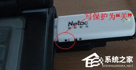

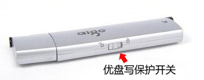

    1、U盘被写保护的话:
    首先是U盘本身的原因,如果你的U盘上有写保护的小开关,那你就只需要拨一下就行了。如果没有,那你就得准备点家伙了:把你的U盘拆开,找到铜片,其中应该有个铜片是陷下去的,只要将他拨起来,使他和上面的铜片全部接触就行了。如果是内存卡的话,一般都有个读卡器,而且在读卡器上有个小开关,把他拨下就行了。
    如果不是U盘本身的原因,需要查杀U盘病毒,还不行则格式化,依然不行就量产工具重新格式化。

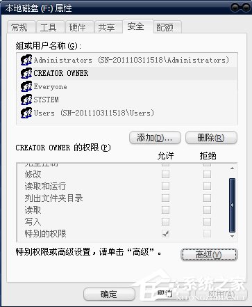

    要实现移动硬盘的写保护功能,一般都是把移动硬盘格式化成NTFS格式,再设置用户权限来实现对移动硬盘的写保护。一般的移动硬盘应该是用这种方法被写保护了。
    2、解除移动硬盘写入保护有两种方法:
    第一种是用对移动硬盘拥有写权限的用户帐户登陆系统。右键点击移动硬盘盘符,选择“属性”,接下来选择“安全”。就可查看系统那些用户对移动硬盘拥有哪些权限。

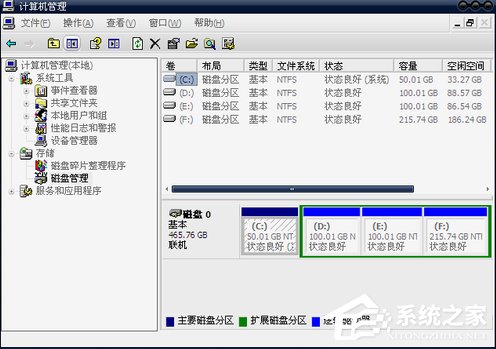

    3、第二种是用管理员帐户登陆,把重要资料拷贝到硬盘后,右键点击“我的电脑”→“管理”→“磁盘管理”。在接下来的窗口中找到移动硬盘并重新分区格式化。

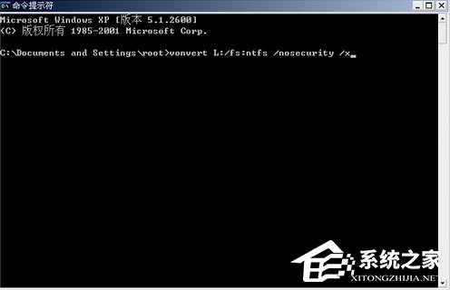

    那么如何将FAT32转NTFS呢?一般U盘都是FAT32格式的,现在让我们把它转化成NTFS格式的:

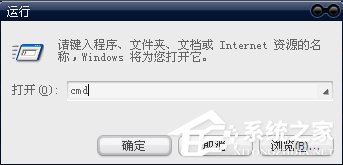

    假如你的U盘在电脑里是H盘,win+r 输入cmd.exe(就是启动dos,windows里面的)亦可以附件中命令提示符;
    5、运用convert命令,注意convert命令不能对当前磁盘转换所以在L盘以外的任何盘符下操作,这里以D盘目录为例;
    输入如下命令convert L: /fs:ntfs /nosecurity /x ,问题初步解决。
    此方法只能作为应急之用。重新登陆有可能再次出现写保护问题。

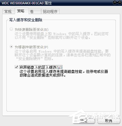

    6、我们可以通过更改组策略来解决硬盘被写入保护的问题:
    当重启后再次出现写保护问题时请进行如下操作:选择U盘符右键-属性-硬件,选择属性-策略:

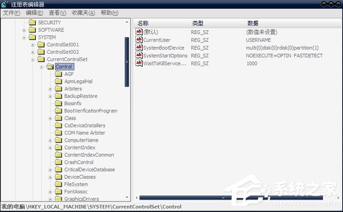

    7、也可以通过修改注册表来解决硬盘被写入保护:
    打开注册表win+r(即开始-运行)键入regedit.exe。
    8、进入如下目录HKEY_LOCAL_MACHINE\SYSTEM\CurrentControlSet\Control\StorageDevicePolicies ,若没有StorageDevicePolicies项则建立此项,建立Dword值命名为WriteProtect并令其值为0,重启;
