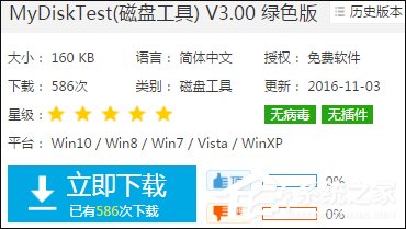

    1、怎么样测试扩容盘呢?我们先下载“MyDiskTest 下载”磁盘工具。

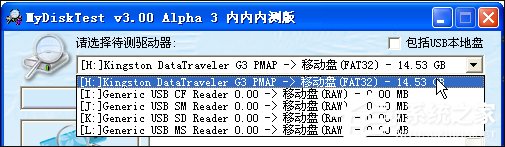

    2、首先我们将要测试的U盘插入到电脑上,再打开MyDiskTest,如果你的电脑上插入了多个U盘,你还得从下拉列表中选择你要测试的U盘。

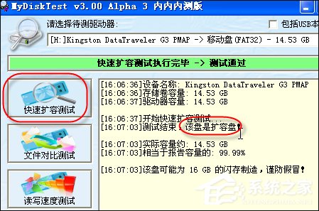

    3、点击右侧的“快速扩容测试”,等几分钟后就会得到测试结果。很难过,我这个盘是扩容盘。

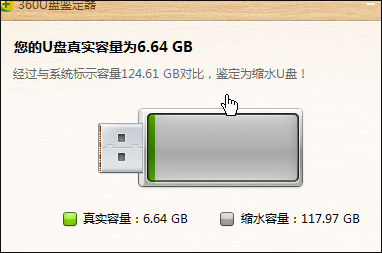

    4、当然在360安全卫士 下载右下方的功能大全也有“U盘鉴定器”功能,如果没有的话大家可以点击“更多”进行增加。

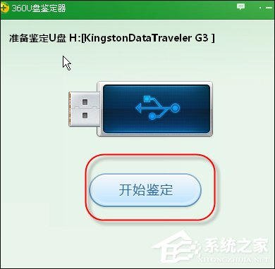

    5、打开“U盘鉴定器”,插入U盘,点击“开始鉴定”鉴定的时候最好不要拔出U盘。
    6、360的鉴定U盘时间比较长。完成以后会弹出如图的窗口。
