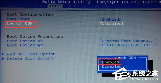

    2、再把光标移动到uefi bios菜单选项boot菜单下,选择Launch CSM选项并设置成enabled,如图:

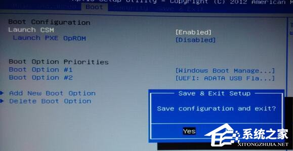

    3、最后按f10保存,弹出的save & exit setup窗口中,选择yes回车即可。如图:
    4、排除u盘坏掉不能用的情况下,uefi不识别u盘问题大部分都是上述所说的Launch CSM系统兼容支持模块没有启用而导致的,小伙伴们要是遇到这种情况记得对症下药,找到关键点去更改设置就行了。
