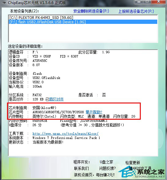

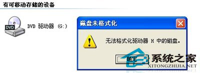

      一些用户在使用U盘时,会遇到U盘显示0字节,既打不开又无法格式化的问题,我们要该如何维修这个问题呢?今天小编就教大家解决这个问题的方法,有需要的用户快来看看吧。
  怎么修理:
    1、看U盘牌子,到U盘官方下载专用修复工具;
    2、不同的U盘使用了不同的主控、不同的闪存,要想修复好,就要查清楚U盘到底采用了什么主控,再去下载对应主控的修复工具、量产工具。
    一般常出现这类问题的主控有安国、迈科微、芯邦等劣质的偏多,当然好的主控也会出现,只是几率小一些。比如我们使用芯片无忧先来检测主控:
    一检查,便获取到了很重要的信息,可以看到U盘采用的主控是安国,闪存是英特尔的。一般质量好的U盘不会采用安国主控的。
    现在就容易到了吧,主控知道了,只需要在网上找下安国主控的U盘如何修复即可。
    以上就是解决U盘显示0字节,既打不开又无法格式化问题的方法了,如果你也刚好遇到了这个问题,就试试小编给你推荐的这个怎么修理吧。
