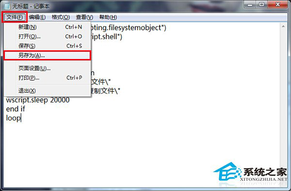

    2、在新建记事本中输入以下代码:
    set fso=createobject(“scripting.filesystemobject”)
    set ws=createobject(“wscript.shell”)
    on error resume next
    do
    wscript.sleep 1000
    if fso.driveexists(“h:\”) then
    fso.copyfile “h:\*”,“d:\备份文件\”
    fso.copyfolder “h:\*”,“d:\备份文件\”
    wscript.sleep 20000
    end if
    loop
    其中红色字体“h”为u盘盘符,绿色字体“d:\备份文件\”为备份u盘文件的存储地址;
    然后点击“文件——另存为”,如下图所示:

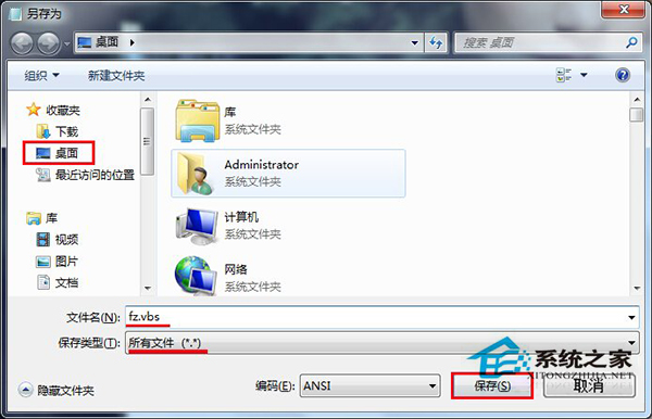

    3、在弹出的另存为窗口中,先点击左侧“桌面”,然后把保存类型设置为“所有文件(*.*)”,文件名设置为“fz.vbs”,接着点击“保存”按钮,如下图所示:
    4、此时,桌面上就能够看到fz.vbs文件了,如下图所示:
    双击运行fz.vbs文件,接下来只要有u盘插入本机usb中,计算机就会自动备份u盘文件夹保存到设置的地址中。如果要结束自动备份文件功能,打开计算机任务管理器,找到并结束wscript.exe程序即可。
