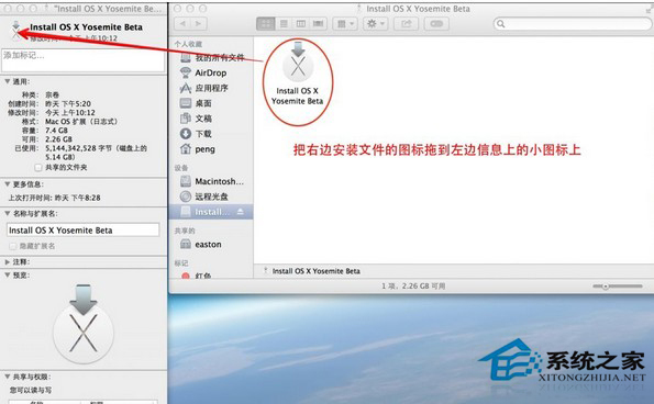

      一些Windows用户想在自己的电脑上安装MAC系统,但是却不知道Mac系统的U盘启动盘该怎么制作,现在小编就教大家如何制作Yosemite系统安装U盘。
  具体操作步骤:
    第一步、你需要准备一个至少8G的U盘,清空里面的文件,用磁盘工具(在Finder面搜索磁盘工具即可)将你的8G U盘格式化,然后将U盘的格式修改为 Mac OS 扩展 (日志式) 的格式,U盘分区名字改为USB01,当然其他的名字也是可以的,但是在下面终端命令中的U盘名字也需要同样的修改!
    第二步、下载的 Mac OS X 10.10 Yosemite 第一个测试版系统,这是一个dmg文件,打开之后里面有一个名为Install OS X Yosemite Beta.app的文件就是OX 10.10系统文件,将其下载到你的Mac当中。
    第三步、打开终端,输入命令(新手不知道终端在哪里?打开launchpad在顶部的spotlight当中输入“终端”,然后出来工具就是了):
    sudo /Applications/Install OS X Yosemite Beta.app/Contents/Resources/createinstallmedia --volume /Volumes/Yosemite /Volumes/Yosemite --applicationpath /Applications/Install OS X Yosemite Beta.app --nointeraction
    注意:如果你的U盘名称不为“USB01”,那么你就必须改动代码中“/Volumes/Yosemite /Volumes/USB01”这一行为“/Volumes/Yosemite /Volumes/?????” (代码中“?”号为你的U盘名称)。
    确认无误之后,回车输入,系统会要求输入密码,请输入当前系统管理员密码(这个时候系统不会显示你输入了什么东西,直接在键盘上敲你的密码即可)后回车。
    这个过程有可能新手会出错,如何维修呢?只能按照规矩一步步的来,不能一次性搞定:
    01,敲“sudo”(无引号)
    02,空格
    03,拖文件“createinstallmedia”到终端(文件位置在安装程序》右键显示包文件》Contents》Resources里)
    04,然后敲 “--volume” (无引号)
    05,空格
    06,拖进你准备好的盘符为 “USB01”的U盘或移动硬盘或分区到终端!
    07,然后敲“--applicationpath”(无引号)
    08,空格
    09,拖应用程序里的安装程序到终端
    10,然后敲 “--nointeraction”(无引号)
    11,敲“回车”
    12,输入密码(密码不会显示)
    然后就是长达十多分钟甚至几十分钟的等待时间了,这个过程请耐心等待,最好不要有其他的动作。
