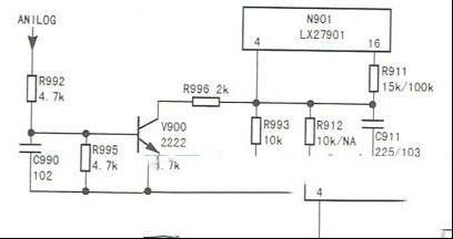

    收到同行送来的故障机壹台海信LED50K220液晶电视,出现开机画面后黑屏,伴音正常,此机采用的是RSAG7.820.6389电源板。上电,测试上屏电压及TCON板上的关键电压都正常,说明故障与TCON电路无关。测得开机后背光供电很快降为0V,判定故障在背光电路或开关电源中。该组件的背光电压形成电路如图1所示,LX27901(N901 )13、15脚输出驱动信号,经激励变压器T902后分别供给v901、V902。V901.V902 与T901和c903组成的LLC功率电路,VD910、VD913、C922及VD911、VD912、C923组成双路LED灯供电整流滤波电路。灯串阴极电流流过R938~R942建立电压反馈回N901 10脚,以调节13、15脚驱动脉冲占空比,即调整LLC转换频率,从而实现恒流控制。
        测得PFC电压正常,但v902的D极电压在138V~179V间波动,正常时此处电压应稳定在200V ,怀疑N901输出驱动有问题。测LX27901①脚12V工作电压及16脚内部LDO输出的5.25V电压均正常,检查③脚外接的频率设定元件R960、C910也正常,但④脚(LED灯电流控制基准)电压在0.6V左右波动(正常电压为0.5V~2.0V),断开V900,④脚电压升到1.2V,且稳定,屏上出现光栅,断定故障与V900组成的电路有关,如图2所示。经查,抗尖峰干扰电容C990漏电。断开C990试机,故障机修到这里,终于修好值得探讨。。
