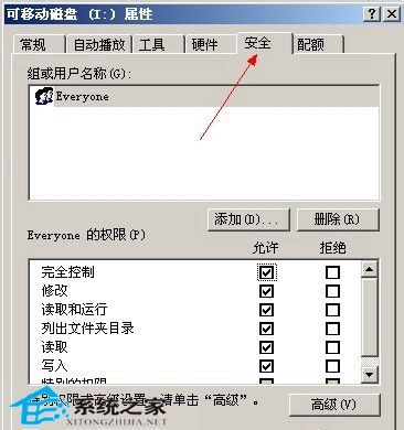

    1.将U盘插到电脑的USB接口上,然后在我的电脑里选择U盘并点右键显示右键菜单-属性
    2.在打开的属性面板里选择安全选项卡,这里注意,如果你的U盘属性里没有安全选项卡,请查看你的U盘是否是NTFS格式,如果不是请格式化为NTFS格式,具体方法可以百度经验里搜索。

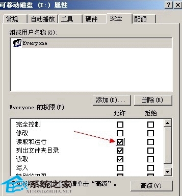

    3.在安全选项卡里我们可以看到everyone用户的权限是完全控制,如果我们只想给U盘读取功能,只需要把读取和运行勾先即可。如图

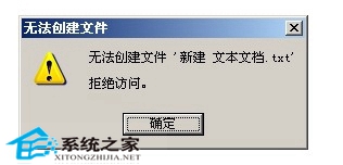

    4.此时我们打开U盘,在U盘里新建一个文件试一下,此时可以发现已经无法在U盘里建立文件了。
