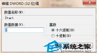

摘要:   有时候我们将U盘插入电脑后发现没有反应,但是换收到其他维修同行的一台电脑又可以正常使用了。遇到这种情况我们立刻就能排除U盘问题,当然电脑也不可能坏了,电脑坏的症状可是非常明显的,所以只有一种可能,那就是电脑的 ...
      有时候我们将U盘插入电脑后发现没有反应,但是换收到其他维修同行的一台电脑又可以正常使用了。遇到这种情况我们立刻就能排除U盘问题,当然电脑也不可能坏了,电脑坏的症状可是非常明显的,所以只有一种可能,那就是电脑的注册表把U盘禁用了,因此我们只要重新解除注册表禁用就可以了。
  操作方法分为3步:
    1、打开注册表文件,“运行”—输入”regedit"—进入注册表编辑器。
    2、依次展开HEKY_LOCAL_MACHINE\SYSTEM\CurrentControlSet\Services\usbehci。
    3、双击右面的start键,如图:
    把编辑窗口中的“数值数据”改为“3”,把基数改为“十六进制”。“start”是U盘设备的工作开关,默认设置为“3”表示手动,“4”表示停用,设置为“3”电脑才能识别U盘,如图:
    通过上面设置,你的U盘就不会再被注册表禁用了。当然电脑无法识别U盘的原因不仅这一个,也有可能是其它原因造成的,像USB接口问题、电量过低、U盘中毒等等都可能造成电脑无法访问U盘,如果你的U盘也无法被识别,可以最先检查下是否由注册表造成,如果是的话,那么这篇教程就可以顺利的帮到你了。
