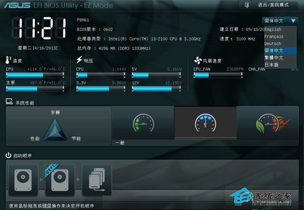

    1.开机,进入第一界面时马上按“DEL”键 ,进入如下图界面
    按“DEL”进入如下图

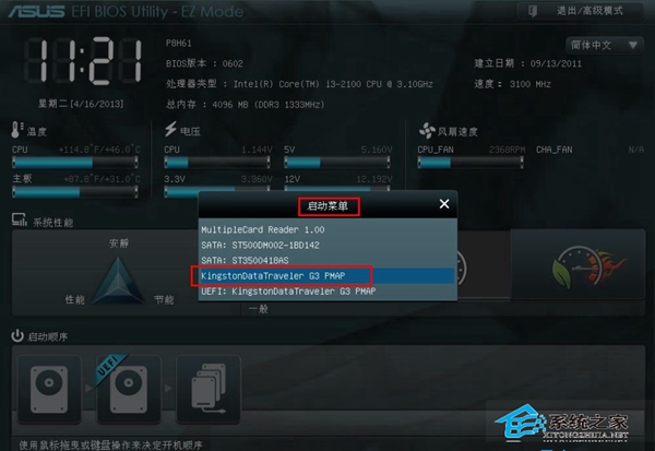

    2.然后按“F8”键,弹出如下图菜单,“启动菜单”选择界面
    然后选中“U盘”作为优先启动项,按“回车”键确认,如这里选的是“Kingston”,即金士顿的U盘。
