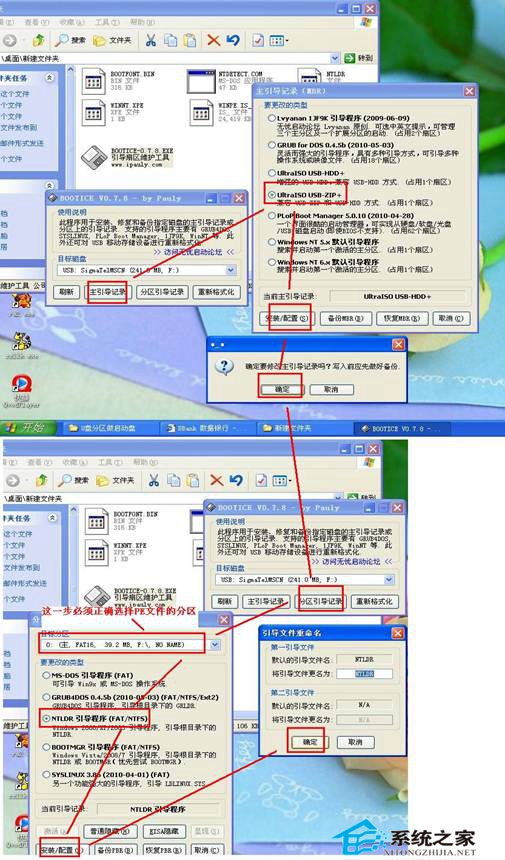

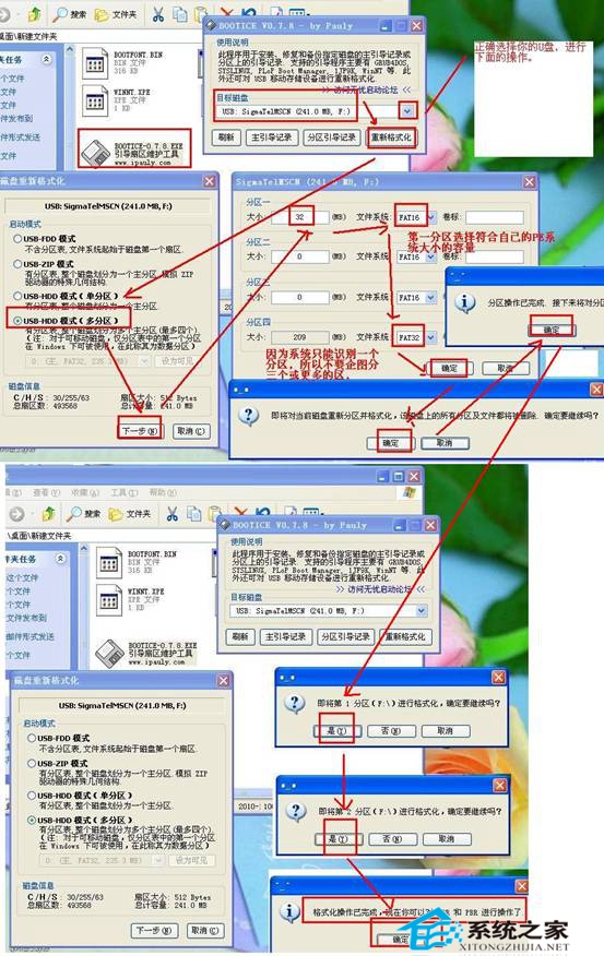

    接下来我们就要用BOOTICE-0.7.8工具对U盘进行分区操作了,下图中的操作中,必须正确选择你的U盘设备,分区只建议分2个区,因为系统只能识别U盘的一个区,是无法显示其他区的,所以没必要分过多的区。
    注意放PE系统的必须是第一分区,格式设置为FAT16,否则可能无法正确启动PE系
    第二分区,就是U盘的剩余的所有空间分区,尽量格式选择为fat32,如果你的U盘是大U盘,也可以考虑格式化为ntfs格式。
    再下来我们就要对U盘的主引导MBR进行操作,并设置PE系统区的分区引导PBR了,在设置分区引导PBR的过程中,必须正确选择自己创建的那个PE分区,就是第一分区。
    引导分区设置完以后,我们就可以去打开“我的电脑”打开U盘,查看U盘容量,应该是第一分区的30多M的分区了,我们此时只要将PE文件以及引导文件复制入这个U盘分区即可。
