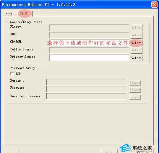

    模式:重点
    3 把U盘做成一个可移动磁盘。如果你想恢复U盘成刚买回来的状态,用此模式(修复U盘常用)
    4 把U盘做成一个私有(可隐藏)移动磁盘和一个软盘。需要在标签“F1-2”中指定软盘映像文件。见下图。
    7 把U盘做成一个私有移动磁盘和一个公共可移动磁盘。私有可移动磁盘可以执行加密操作,加密后私有磁盘隐藏。
    8 把U盘做成一个可移动磁盘,可隐藏,可开放
    14 把U盘做成一个光盘或者硬盘(注意是硬盘,不是可移动磁盘)和一个可移动磁盘
    21 把U盘做成一个CD-ROM和一个可移动磁盘。需要在标签“F1-2”中指定光盘映像文件。见下图。
    我们选21模式。
    以上模式可不要以为只是进行了分区操作,全部要重新刷写固件的。比如CD-ROM,要在U盘固件中写入光盘设备信息,这样操作系统才会安装光盘驱动。
    分区容量:
    某些模式下才会出现这个项目,你可以指定分区容量。建议用默认“Max”。
    你想填的内容都填完以后,保存一下,指定一个文件名,必须是在当前目录。

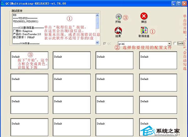

    二、运行F1_90_v181.exe,按照下图中的数字顺序,先“取得信息”,如果“测试报告”栏出现U盘信息,执行第二步。否则自己到网上找相应的量产工具。
    按“lock”左侧的黑三角,在列表中选择你刚才保存的配置文件,“开始”。
