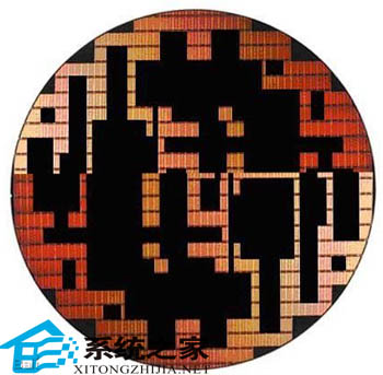

    品质合格的die切割下去后,塬来的晶圆就成了下图的样子,就是挑剩下的Downgrade Flash Wafer。也就是降级片。
    这些残余的die,其实是品质不合格的晶圆。被抠走的部分,也就是黑色的部分,是合格的die,会被塬厂封装制作为成品NAND颗粒,而不合格的部分,也就是图中留下的部分则当做废品处理掉。
