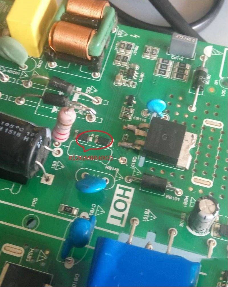

摘要: 收到同行送来的故障机壹台同行送来的海信LED43N2600液晶电视,来之前他换上了300V电容、整流管、开关管15N65,图像声音正常。就是待机时开关变压器有滋滋声,解决不了了求助我。既然图像声音正常,说明负载没有明显的短 ...
    收到同行送来的故障机壹台同行送来的海信LED43N2600液晶电视,来之前他换上了300V电容、整流管、开关管15N65,图像声音正常。就是待机时开关变压器有滋滋声,解决不了了求助我。既然图像声音正常,说明负载没有明显的短路,手摸各关键元件都不过热,各电压还都正常,难道是开关变压器高电压受损了,也不敢确定,看同行反反复复的说,这样交不了差,于是决定细心查下去。开关管烧了,限流电阻没烧,这个细节有点反常。拆下测量限流电阻没烧,发现板上还有两个二极管串联在一起并联在限流电阻上。单独量发现两个都短路,型号是R12K(MBR4002)块恢复二极管(作用是抑制瞬态脉冲,释放和消除反向电压)。这就不难解释为什么变压器会响的原因了,短路了限流电阻导致无反馈电流增大。看图纸并无这两个原件,用MBR4004更换之后滋滋声消失,故障修复。
