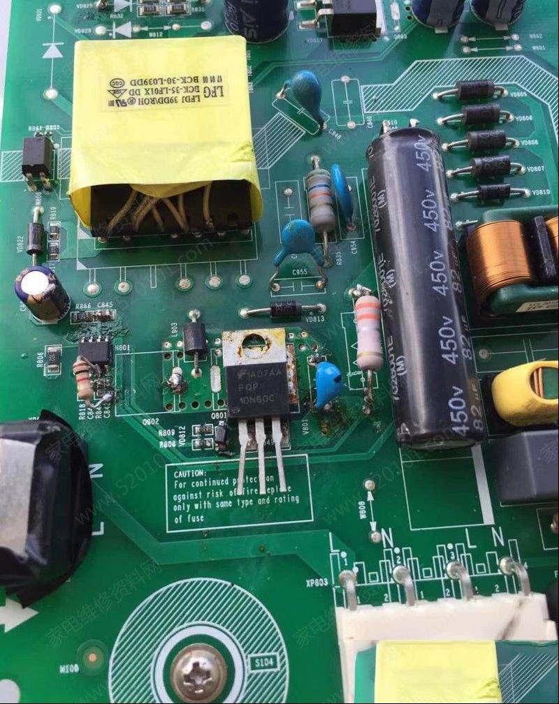

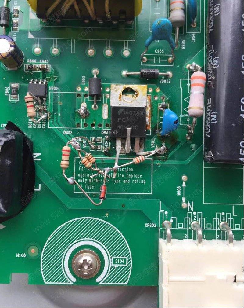

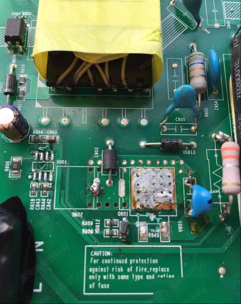

摘要: 收到同行送来的故障机壹台海信LED32K1800液晶电视,故障表现为为开机无任何反应,开机检查电源板发现场效果应管击穿,R847 0.27欧断路。仔细检查发现R844 820欧断路,R808 27欧、R809 330欧,VD812 1N4148,芯片OZ531TGN均 ...
    收到同行送来的故障机壹台海信LED32K1800液晶电视,故障表现为为开机无任何反应,开机检查电源板发现场效果应管击穿,R847 0.27欧断路。仔细检查发现R844 820欧断路,R808 27欧、R809 330欧,VD812 1N4148,芯片OZ531TGN均损坏。拆去损坏元器件,独一更换后试机,一切恢复正常。
