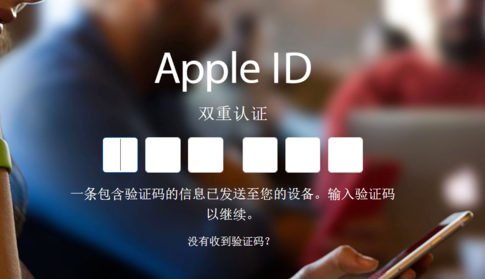

  1、先打开Apple ID的登陆界面,通过双重验证,输入手机的验证码,然后登陆向左

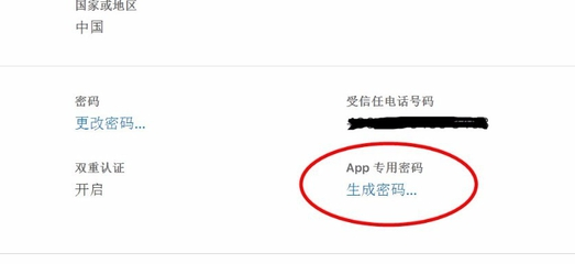

  2、在安全中选择“生成密码”

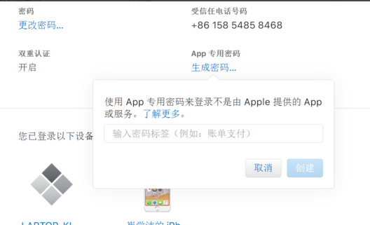

  3、输入密码标签,然后官网就会给你一个密码。将这个密码复制下来(不是你原来登陆iCloud的密码,是一个新的密码)

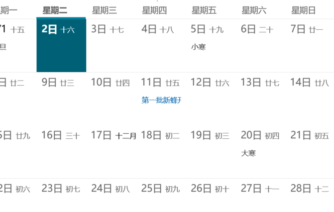

  5、登陆成功后就可以同步了,这样电脑上可以看到苹果手机的日程。
  手机也可以查看电脑编辑的日程
