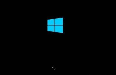

      在我们使用win10操作系统的时候,有些情况下可能就会遇到我们的win10操作系统出现了黑屏的情况并且无法进入系统的安全模式。对于这种问题小编觉得可能是因为我们电脑的兼容性还不是很好,或者就是电脑的驱动程序出现问题导致的黑屏无法进入安全模式。那么具体的解决步骤就来看下小编是怎么做的吧~

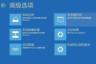

  1、开机进入系统长按电源键关机然后开机,重复三次左右。
  2、看到高级选项界面 点击高级选项--》疑难解答--》高级选项--》命令提示符。

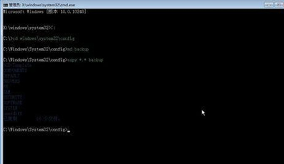

  3、在提示符中输入:
  C: ※定位到系统当前的盘符(这里不一定是C)
  cd windows\system32\config
  md backup
  copy *.* backup

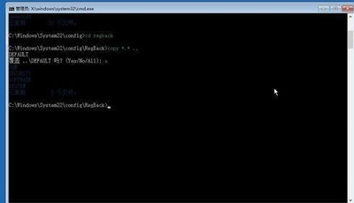

  4、在提示符中输入:
  cd regback
  copy *.* 。。
  a
  退出命令提示符。
  关闭电脑,开机(如果是驱动导致黑屏的 进入桌面后卸载旧驱动,重启 安装好对应的驱动)。
