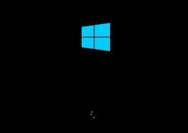

  方法一:进入安全模式修复

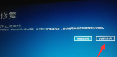

  1、首先排查一下电源问题,查看连接线有没有脱落,接触不良的情况。没有就按下开机键,如果出现系统徽标时长按电源键关机,重复三次
  2、等待诊断修复完成后,点击高级选项

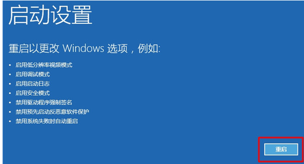

  3、选择疑难解答>>高级选项>>启动设置,点击重启按钮

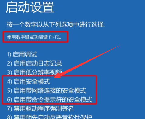

  4、按下F4进入安全模式
  5、在安全模式下卸载最近安装的软件,驱动,查杀病毒。最好回忆一下在电脑无法开机之前有没有对它进行设置,便于快速解决问题

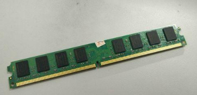

  2、拆机处理,找到主板上的内存条,掰开两侧的卡扣,取下内存条。使用橡皮擦拭一下金手指,重新装回尝试开机。如果有其他内存条也可以将其替换一下尝试开机。
  如果没有问题就使用同样的方法检测一下显卡问题

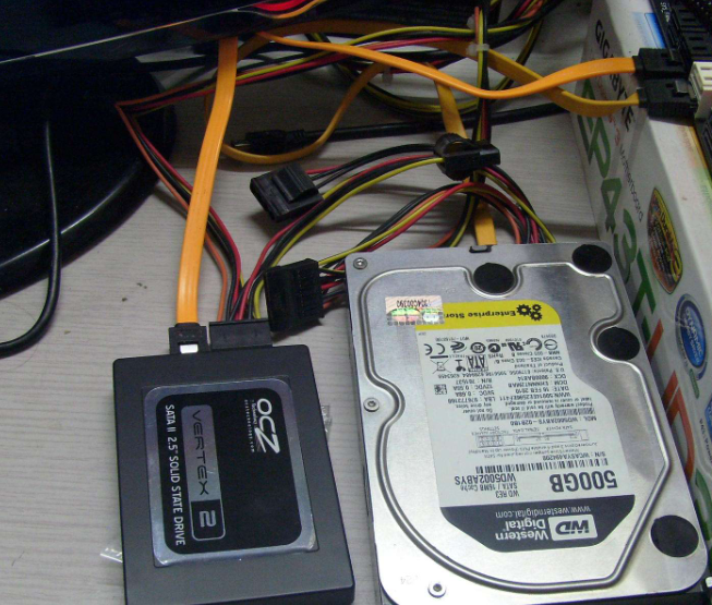

  3、硬盘可以尝试换一个接口连接,等待几分钟后再开机
