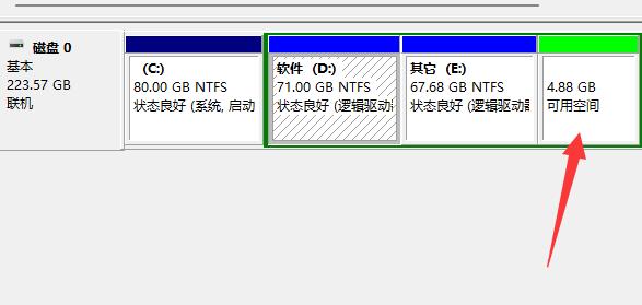

  1、首先,扩展d盘需要保证你的磁盘有“可用空间”,如图所示。
  2、如果像这样没有可用空间,那自然就没有办法扩展了。

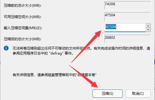

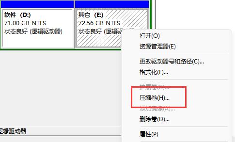

  3、这时候想要扩展d盘,可以找到其他磁盘,右键选择“压缩卷”
  4、输入想要扩展的空间进行压缩,再点击“确定”就能获得可用空间了。

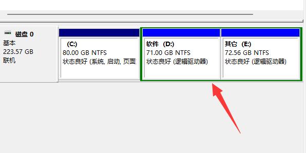

  二、磁盘不相邻
  1、要扩展一个磁盘,可用空间必须要在相邻的位置。
  2、如下图所示,可用空间与"E盘"相邻,所以这时候d盘无法扩展,只有E盘可以扩展。

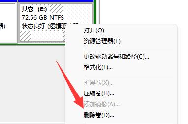

  3、这时候如果我们想要扩展d盘的话,只能先备份好e盘文件,再右键e盘“删除卷”
  4、删除之后我们就可以获得与d盘相邻的可用空间了。
