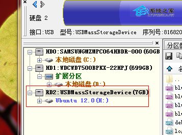

    打开DG分区工具,在其中的U盘驱动器之中我们可以看到其下方存在有一个分区,这里用户不要去选择分区而是选择存储设备驱动器。
      3

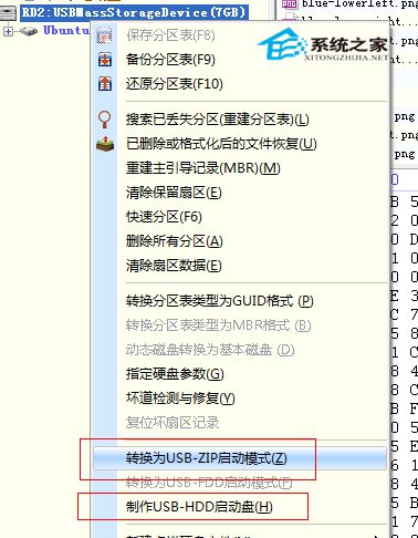

    右键设备驱动器,在开始菜单之中有两个选项,第一个选项是转换为USB-ZIP驱动模式,其次就是制作USB-HDD启动盘。这两个子菜单实际之上就是DG分区软件提供给U盘装系统用户的烧写格式转换接口。
    4

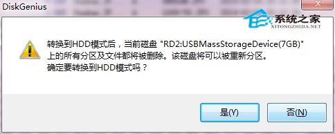

    这里笔者点击第二个选项,弹出如下对话框,其提示我们操作过程会清除U盘之中的所有数据。
    实际之上HDD转换成为ZIP是不会对于U盘格式化的,但是反过来转换的话就是会出现问题。转换成为HDD一般都是需要重新建立分区表,建立分区表之后之前U盘分区之中所存储的数据自然都是会丢失。正是因为如此如果用户希望转换成为HDD格式的话建议提前实现对于数据的备份。
