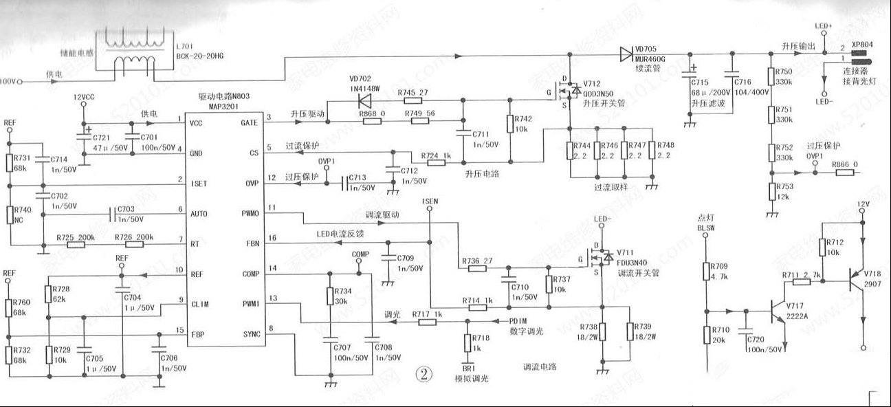

  二、背光灯电路工作原理
        该板的背光驱动电路如图2所示,主要由振荡与控制电路、升压输出电路和调光电路组成,100V供电经升压电路提升后供给LED灯串,同时对LED灯串电流进行调整和控制,达到调整亮度的目的。
     N803①脚为供电输入端,内含稳压和欠压保护检测电路。若供电电压过低,①脚电压随之降低,当低到保护阈值时,IC内部欠压保护电路启动,停止输出激励脉冲。
     N803⑤脚( CS )为过流检测输入端。V712的S极过流取样电压,通过R724送到⑤脚。当V712电流过大,反馈到⑤脚的电压达到保护阈值时,IC内部过流保护电路启动,关断升压脉冲。
     N803 12脚为过压保护(OVP)输入端。升压输出电压经R750~R752与R753分压取样所得电压送到12脚。当升压电路输出电压过高,反馈到12脚的电压超过保护阈值时,内部过压保护电路启动,停止输出升压脉冲。
     当负载短路,导致反馈到12脚的电压小于保护阈值时,内部短路保护电路启动,停止输出升压脉冲。
     N803 16脚为LED电流输入端,通过R714与调光管V711的s极电阻R738.R739相连接。当LED灯串短路,导致该脚电压升到正常值的1.5倍时,11脚停止输出调光电压。短路保护阈值由②脚外部电阻设置。
例1:开机后有伴音,无光栅。
故障原因分析:上电测量背光驱动电路的100V供电、点灯控制和亮度调整电压正常。测量N803各脚电压,发现①脚电压仅为6V ,造成N803欠压保护。检查12vCC供电电路,发现V718,发射结正向电阻变大,换新V718后故障机修到这里,终于修好值得探讨。。
例2:故障表现为同例1。
故障原因分析:测量开关电源输出的100V和12V电压正常,但N803 10脚输出的参考电压仅为1.5V。断电后测量N803 10脚对地电阻仅为几十欧姆,怀疑N803内部电路短路。更换N803后试机,故障机修到这里,终于修好值得探讨。。
