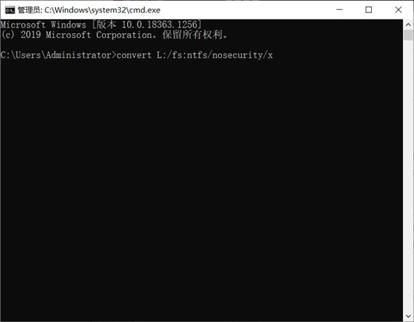

  方法二:转换U盘格式
  一般用户的U盘都是FAT32格式的,因此我们先要将U盘转换成NTFS格式,FAT32转NTFS数据是不会丢失的,因此用户不用担心数据丢失。下面方法默认U盘在电脑里为L:盘。
  1、win+r 输入cmd.exe(就是启动dos,windows里面的)亦可以附件中命令提示符;
  2、运用convert命令,注意convert命令不能对当前磁盘转换所以在L:以外的任何盘符下操作,这里以d:盘目录为例;
  3、输入如下命令convert L:/fs:ntfs/nosecurity/x。

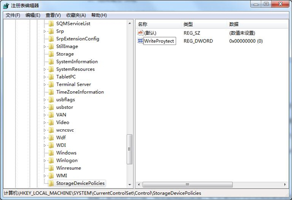

  方法三:修改注册表
  1、打开注册表win+r(即开始-运行)键入regedit;
  2、进入如下目录HKEY_LOCAL_MACHINE\SYSTEM\CurrentControlSet\Control\StorageDevicePolicies;

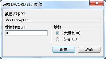

  若没有StorageDevicePolicies项则建立此项;
  3、建立Dword值命名为WriteProtect并令其值为0,然后重启;
  以上为常规操作,但在实际操作中,进行如上操作有时会解决不了写保护的问题,针对此问题如果重启时带U盘重启,当系统重启至U盘灯闪时,拔掉U盘,让系统重启完毕后插入U盘,U盘操作恢复正常。
  补充说明:注册表中的HKEY_LOCAL_MACHINE\SYSTEM\ControlSet002\Control \StorageDevicePolicies;HKEY_LOCAL_MACHINE\SYSTEM\ControlSet001\Control \StorageDevicePolicies中WriteProtect值亦更改为0。
