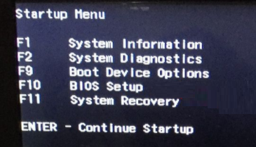

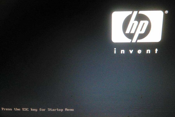

  1、制作好的U盘启动盘插入电脑,重新开启电脑按启动快捷键。一般来说开机时都会有提示,如图,此时惠普电脑提示按Esc键可以进入启动菜单。(不同型号的电脑会有差异,请看具体情况)
  2、启动菜单里再按F9就是选择引导设备选项,然后我们选择USB显示当前使用U盘的选项作为启动设备。

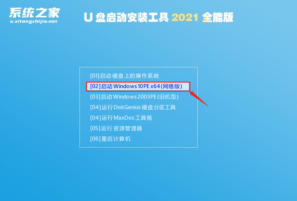

  3、进入后,键盘↑↓键选择第二个【02】启动Windows10PEx64(网络版),然后回车。

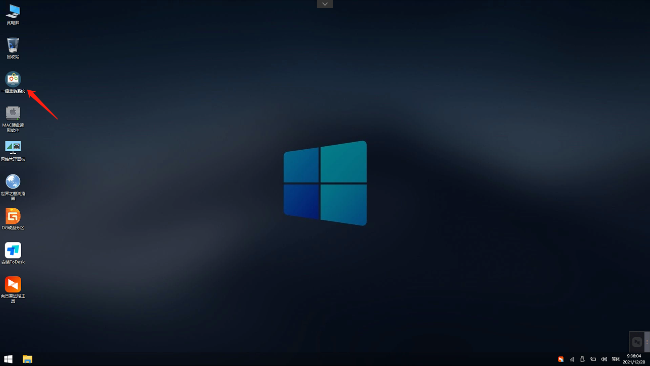

  4、进入PE界面后,点击桌面的一键重装系统。

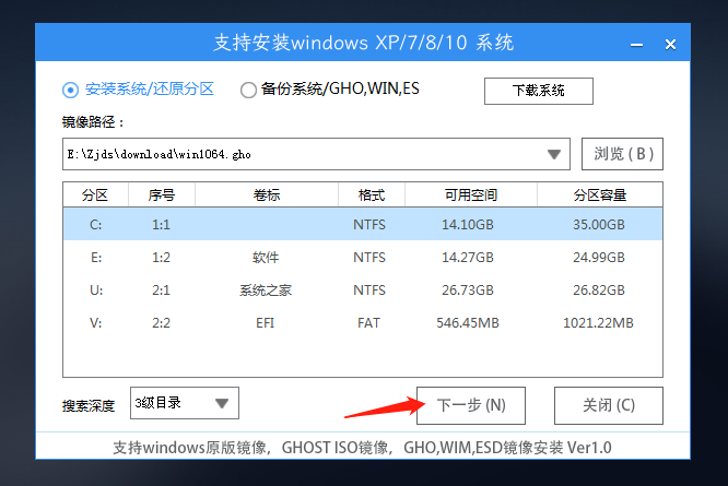

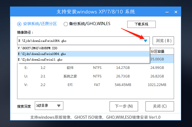

  5、打开工具后,点击浏览选择U盘中的下载好的系统镜像ISO。选择后,再选择系统安装的分区,一般为C区,如若软件识别错误,需用户自行选择。
  6、选择完毕后点击下一步。

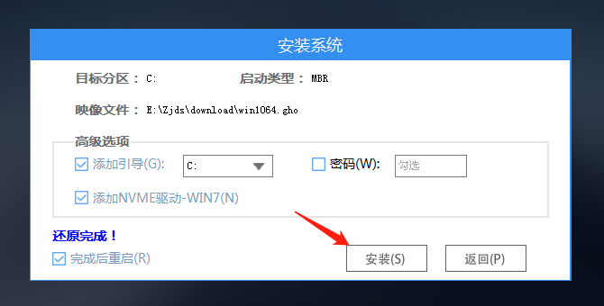

  7、此页面直接点击安装即可。

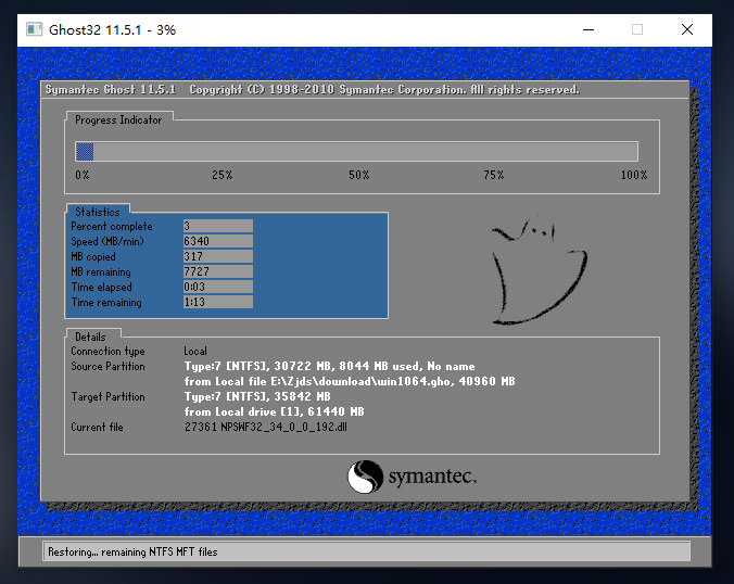

  8、系统正在安装,请等候。

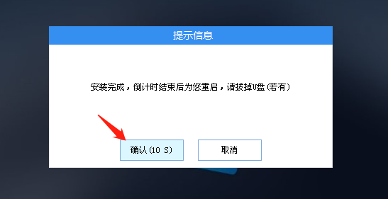

  9、系统安装完毕后,软件会自动提示需要重启,并且拔出U盘,请用户拔出U盘再重启电脑。

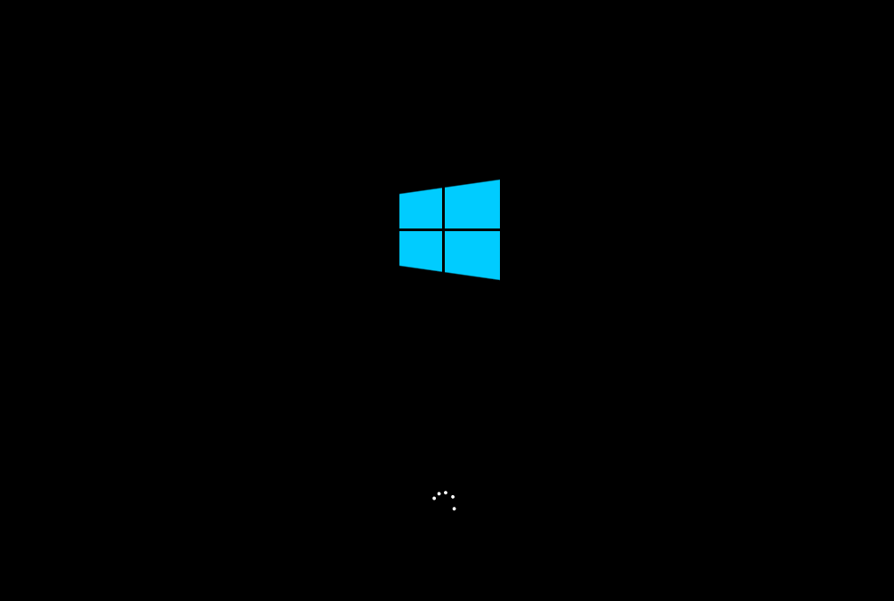

  10、重启后,系统将自动进入系统安装界面,到此,装机就成功了!
