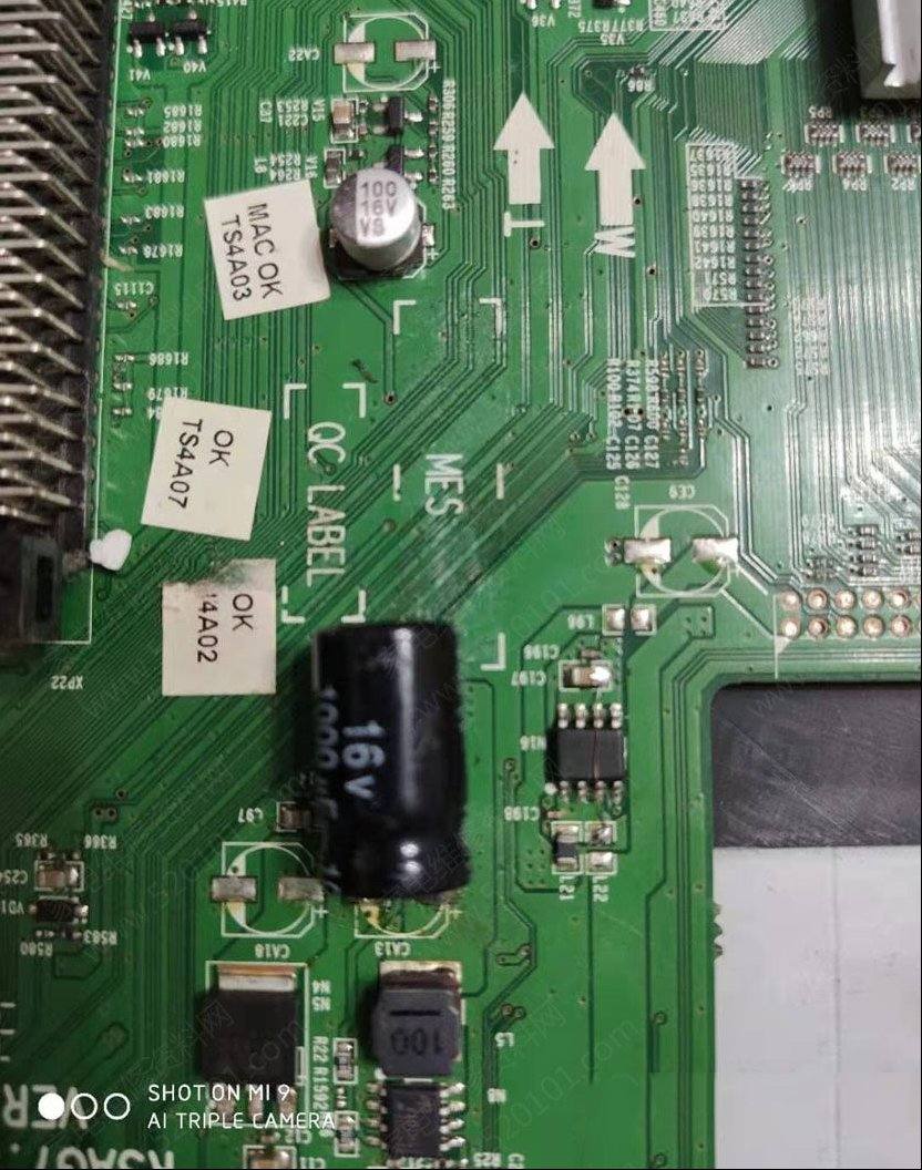

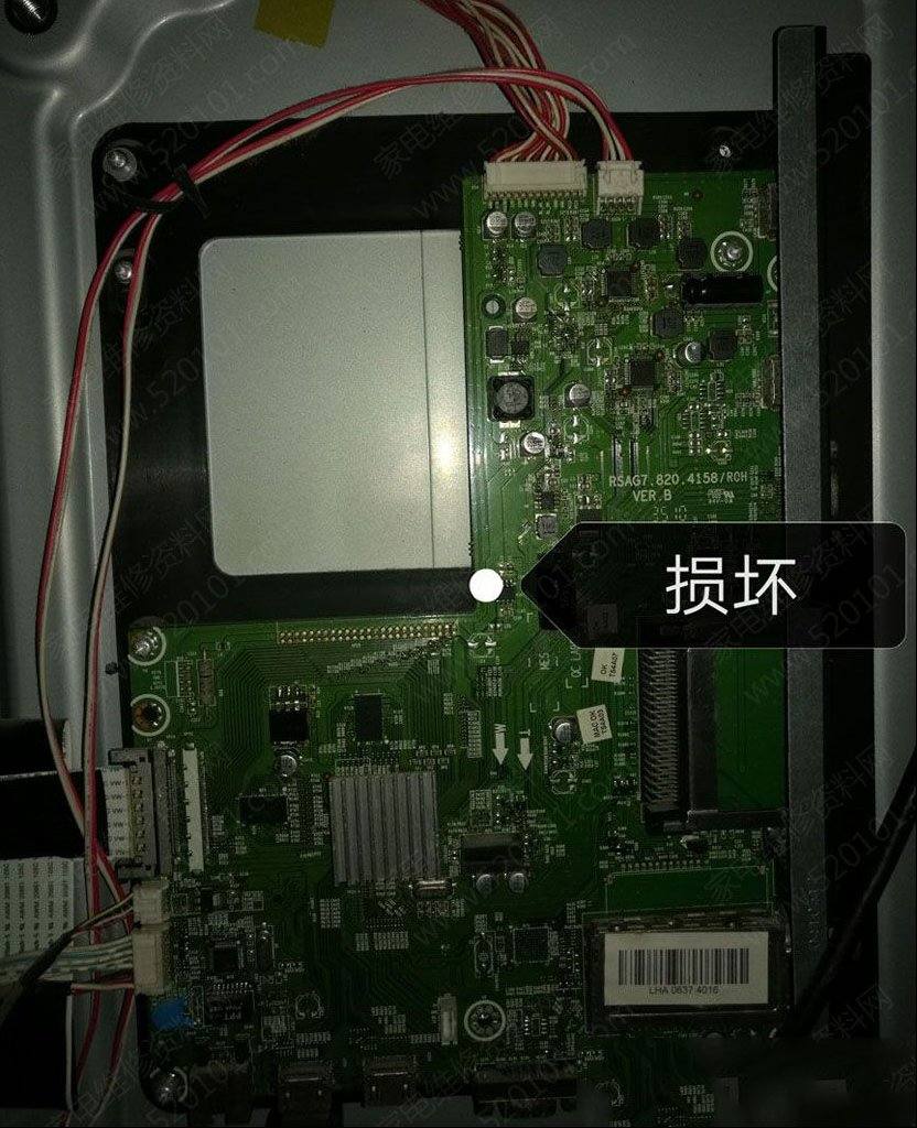

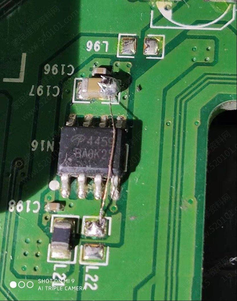

    收到同行送来的故障机壹台海信LED40K16P液晶电视,故障表现为出现图像跳动,如下图1所示,经过请教同行之后,说是主板问题,给逻辑板供电偏低,只有10V,并且波动,顺着线路找,损坏器件见图2所示,直接短接之后故障修复。
