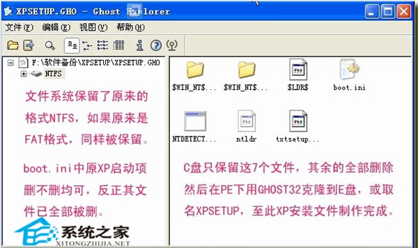

    第二步 在XP环境下插入WINXP安装盘或用虚拟光驱加载其ISO镜像,找到i386目录下的WINNT32.EXE双击,进入安装界面,选择“全新安装”,其余的按提示应答(其中2步更新选择跳过),待文件复制完毕,计算机将重启时,按ESC键退出安装,并插入启动U盘或工具光盘。如果不到1分钟文件就复制完毕,则应将I386先提取到硬盘,以免安装文件提取不全,造成此问题的原因可能是虚拟光驱部分功能缺失。

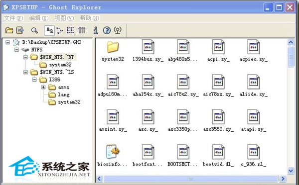

    第三步 将计算机启动到PE,打开原来的C盘,留下如图所示的7个文件,其余的全部删除,并在PE环境下用GHOST32把C盘克隆到U(或其他)盘,压缩比选“高”,文件名取XPSETUP,克隆好以后的GHO文件514M,至此光盘版XP安装文件制作完成,请用备份恢复C盘。
    从安装盘获取XP安装文件
    克隆安装XP所需全部文件
    $WIN_NT$.~BT文件夹
