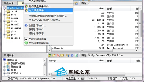

    点击图上所以得图标,找到你下载的ubuntu-12.10-desktop-i386.iso点击——打开
    点击启动——写入硬盘映像。

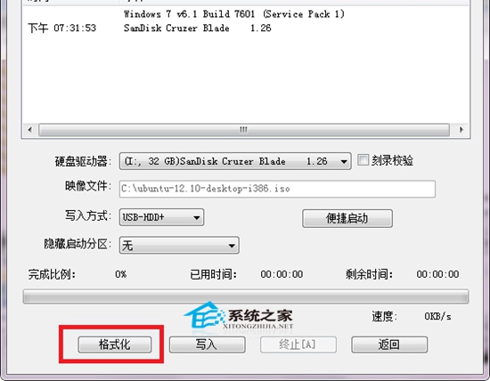

    硬盘驱动器处下拉,找着你的U盘——fat32默认文件,然后格式化。(见上图)
