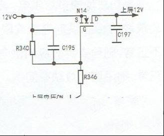

    收到同行送来的故障机壹台海信LED32K01型液晶彩电,故障表现为开机后伴音正常,但背光不亮。上电测得开关电源输出的12V电压正常,主板输出的背光ON信号为高电平(3.3V )也正常,背光芯片OZ9902的②脚VCC电压为正常的12V,但⑥脚(PWM调光控制)电压为0V。测主板输出的PWM控制电压仅0.1V,由于该信号是脉冲信号,用万用表无法准确判断,于是换用示波器监测,没有脉冲信号。为何主板已经发出背光ON信号却未发出调光信号呢?开机时测上屏电压,发现该电压始终为0V。仔细观察上屏线插座旁边线路板,发现位号为N14 的三脚贴片元件爆裂,如图1所示。
       实绘出N14外围电路,判断N14为P沟道场效应管,如图2所示。
       主板发出的高电平上屏电压ON信号,使V10导通,N14因G极为低电平而导通,逻辑板得电工作。N14爆裂,说明负载有短路。拔下上屏线,测逻辑板侧12V供电端对地没有短路,但主板上电容C197两端短路。更换C197(用一只22uF贴片电容焊在CA10位置上).N14后试机,故障机修到这里,终于修好值得探讨。。
       该机逻辑板和主板有通讯,逻辑板不工作,主板不发出PWM调光信号,引起背光不亮。因此如果背光不亮,除了查电源部分和背光电路以外,还要检查一下逻辑板是否工作正常。
