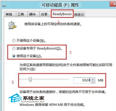

    1、在插入的U盘盘符上选择右键“属性”。
    2、选择属性中的“ ReadyBoost ”选项,根据自己的需要选择“该设备专用于ReadyBoost”还是“使用该设备”。如果选择“使用该设备”,则需要在下方设置空间大小,点击“应用”即可。

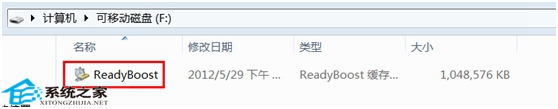

    3、应用后即可在U盘中见到一个叫ReadyBoost的文件,占用空间为之前设置的大小。

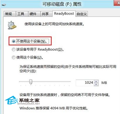

    4、如需取消该功能,在“ReadyBoost”选项中选择“不使用这个设备”,空间即可被释放。
