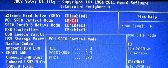

  1.首先我们要更改电脑硬盘模式。XP的话需要在新主板BIOS里设置好硬盘的引导模式为传统或IDE模式。
  2.如果是WIN7系统的话,选择AHCI基本上还都能支持。
  3.制作PE启动盘,使用PE启动盘启动电脑进入PE。
