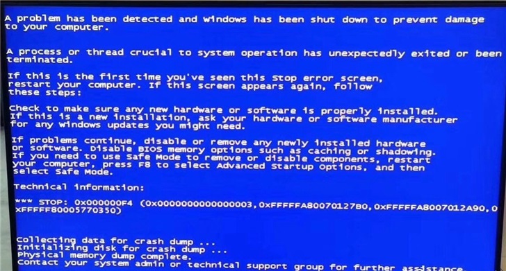

      我们在使用win7操作系统的时候,如果在电脑使用的过程中遇到了系统出现蓝屏并且提示0x000000f4的情况,很多小伙伴不知道应该怎么做。那么对于这个问题小编觉得可能是因为我们的电脑在使用的过程中出现了元件损坏的问题,我们可以尝试重启电脑,重装操作系统来解决问题即可。详细步骤就来看下小编是怎么做的吧~

  3.近期,不少网友遇到Windows 7系统0X000000F4蓝屏死机问题,

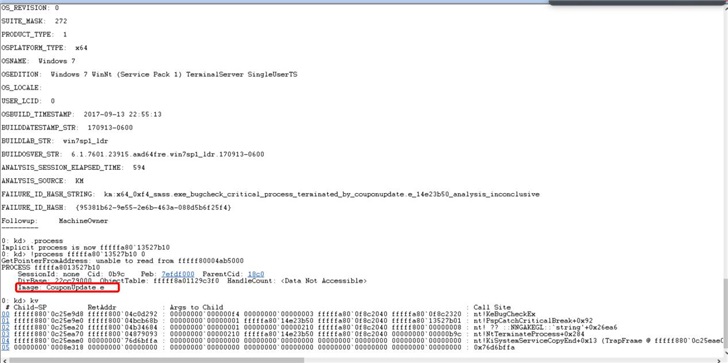

  6.不过,据杀毒软件方面称,确认导致Windows 7蓝屏的程序为“CouponUpdate.exe”,
  7.对应软件名为“最新优惠券”。需要卸载该软件,但是仍然有一部分网友称,
  8.自己的Windows 7电脑根本没有该软件也蓝屏了。

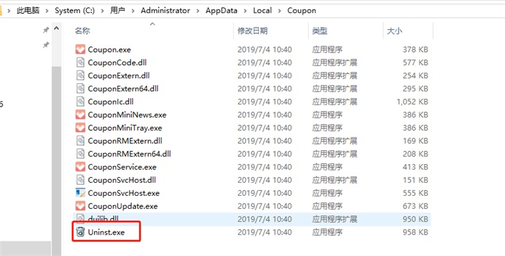

  怎么修理:
  1、打开目录:C:\Users\Administrator\AppData\Local\Coupon
  2、找到Uninst.exe,双击卸载
