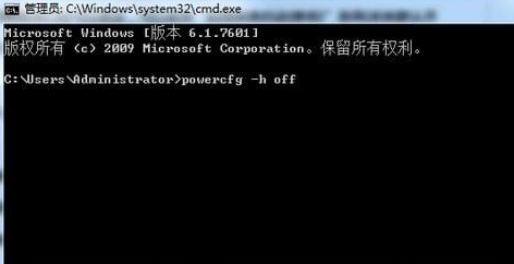

  1.按Windows+X,选择命令提示符(管理员),输入:powercfg -h off,按回车键(关闭休眠)

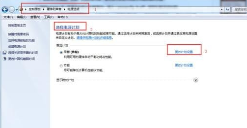

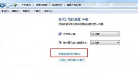

  2.按Windows+X,打开控制面板——电源选项——选择电源计划——平衡节能高性能——更改计划设置——更改高级电源设置——睡眠——允许混合睡眠——更改为“关闭”。保存退出。

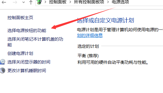

  (1)、在系统桌面,左键点击右下角系统自带“电池”图标,选择更多“电源选项”。
  (2)、弹出的“电源选项”界面,点击“选择电源按钮的功能”。

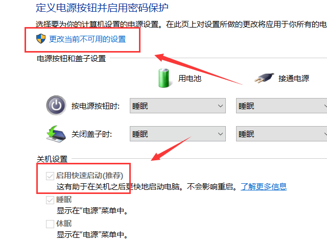

  (3)、在弹出界面,发现部分选项无法更改,先点击“更改当前不可用的设置”。
  (4)、之前无法选择的选项已经可以更改,可以看到“启用快速启动(推荐)”选项(系统默认开启),可以在此设置是否开启或者关闭此功能。

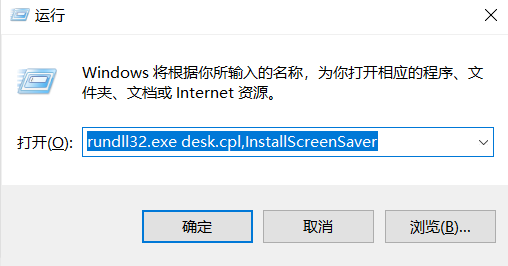

  4.关闭屏保
  按Windows+R,输入:rundll32.exe desk.cpl,InstallScreenSaver,按回车键,屏幕保护程序设置为“无”,确定。
