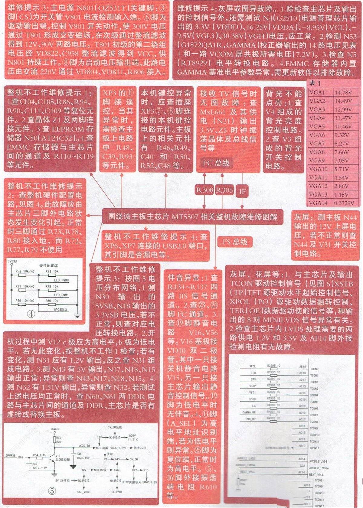

海信RSAG7.820.6609主板电路原理与维修图解
2023-4-28 10:44| 发布者: 开心| 查看: 169| 评论: 0
摘要: 海信RASG7.820.6609主板主要由开关电源信号处理板及TCON电路三部分组成,开关电源采用OZ531(N801),它与变压器T801开关管V801组成12V电压和90V电压形成控制电路;背光电流形成控制电路采用HOZ1GN(N905); ...
    海信RASG7.820.6609主板主要由开关电源信号处理板及TCON电路三部分组成,开关电源采用OZ531(N801),它与变压器T801开关管V801组成12V电压和90V电压形成控制电路;背光电流形成控制电路采用HOZ1GN(N905);信号处理及控制电路采用MT5507,实现整机USB、HDMI、TV、上网信号等接收与处理伴音功放电路采用TAS5711,而TCON部分,GAMMA电压形成控制块采用G1572QA1R;电源管理控制块采用G2501。下面就该主板在海信LED43K3100型液晶电视上的应用作维修图解。
