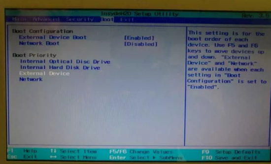

    1、把U盘插入电脑中,随后开机,当出现电脑屏幕画面时按F2进去BIOS,用键盘左右键找到Boot,再点击Enter就找到External Device Boot。
    2、点击Enter,选择Enabled,再点击Enter即可。

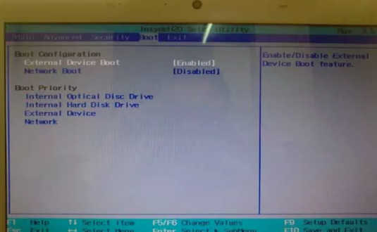

    3、然后用键盘上下键把光标移动到External Device上。

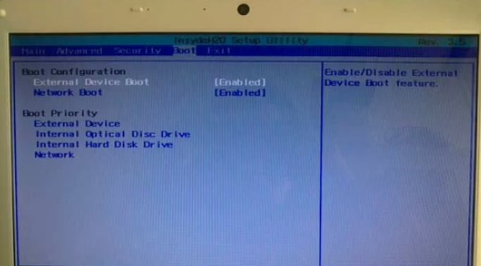

    4、按F5键把External Device移动到上面。

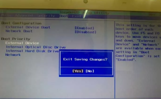

    5、先按F10键,然后再选择Yes保存。
