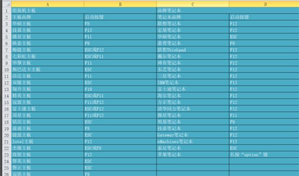

    2.1、重启电脑进入bioss界面。不同品牌电脑及组装电脑的主板,进入bioss设置的热键可能不同。(如果下图中的按键均无效,请尝试F2,F12,Del等常用热键)

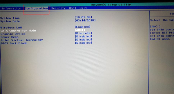

    2.2、按照界面下方操作提示找到Configuration选项。

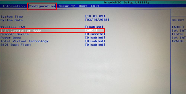

    2.3、将SATA Controller Mode设置为ACHI模式,按f10保存即可。
