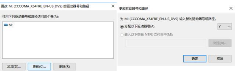

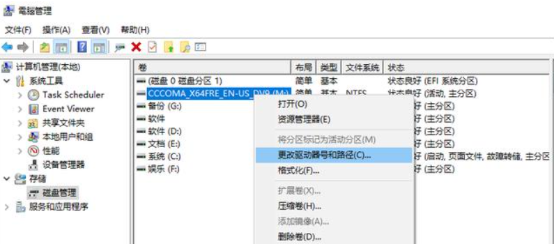

    1、右击【这台电脑】-》 【管理】-》 【磁盘管理】,找到优盘并右击,选择【更改驱动器号和路径】。

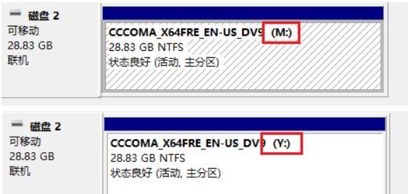

    2、在新弹出来的界面选择更改,选择自己想要用到的盘符(比如下图改为Y),确定之后就会发现盘符从系统自动分配的M变成了Y。
    更换优盘盘符。
    盘符从M变成Y。

    每一项测试结果显示,被手动分配优盘的盘符,盘符一直被固定。因此,固定优盘盘符的问题就被轻松解决掉了。
