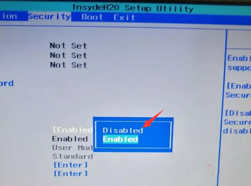

  下面以联想为案例设置U盘启动:
    首先如果制作好U盘启动工具后,一般先尝试按启动热键进入PE,常见的启动热键有F12、F8、F9、F11、ESC。参考下面的图。
    联想电脑进入BIOS的快捷键有“F2、F1、Del/Delete、NOVO开机”,部分机型按F2、F1时需要FN键配合
    操作步骤:(联想 InsydeH20 setup Utility BIOS界面)
    1、电脑开机后出现自检画面,马上按快速间断的敲击F2键。

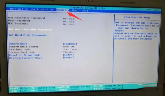

    2、接着在最上方的菜单栏找到Security(安全),选择secure Boot(安全启动)选项并按下Enter。下图所示:
    3、把Enabled(启用)改成Disabled(关闭)。

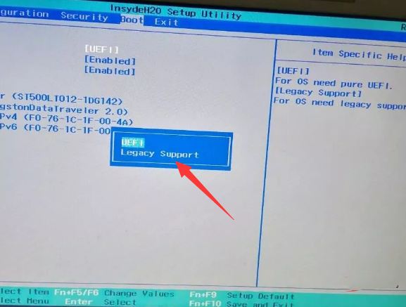

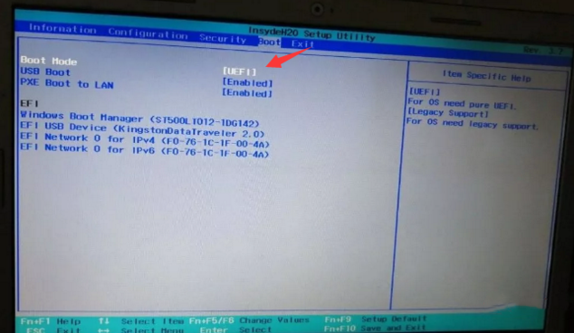

    4、然后找到Boot,选择Boot Mode(启动模式)选项并按下Enter。
    5、将uefi改成Legacy Support(传统模式)。

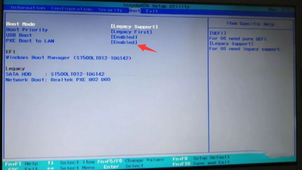

    6、找到PXE Boot to LAN(网卡启动),将Enabled(启动)改成Disabled(关闭),然后FN+F10保存重启电脑再进入bios。

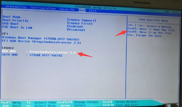

    7、找到Legacy(传统)选项,移动光标按下Enter选取将有USB HDD前缀的U盘,再按Fn+F6置顶,完成后如下图。
