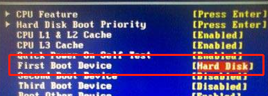

    1、首先需要我们在电脑开机的时候按住Del键进入到Bios界面中,然后选择高级Bios来进行设置Advanced BIOS Features。
    2、接着在磁盘第一启动顺序First Boot Device中将其设置为Hard Disk。

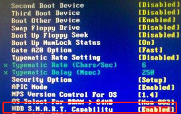

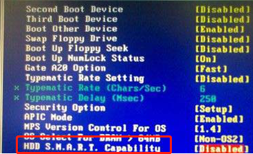

    3、再接着在界面中,选择HDD S.M.A.R.T.Capability,这时磁盘会进行自动检测和汇报功能。
    4、接下来则需要把它设置为enabled。

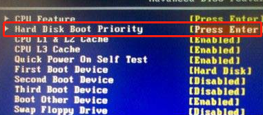

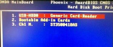

    5、然后再把光标定位在Hard disk boot priority。
    6、接着使用加减号来移动光标选择启动的磁盘,再按F10保存之后退出重启即可。
