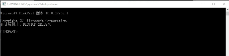

    2、输入diskpart,按下回车键进入了磁盘管理命令模式。

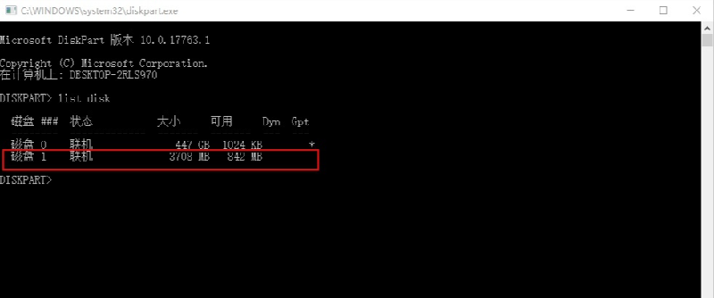

    3、输入命令“list disk(注意空格),然后回车键进去,就可以看到你电脑里所有的硬盘设备了,当然U盘也在里面,我这是一个4GBU盘(3708MB)。小知识:1GB=1024MB,后面会将为什么我们看到的U盘容量,比实际计算出来的少。

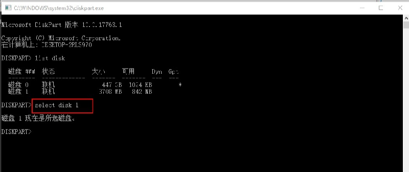

    4、输入命令select disk 1(注意空格),意思就是选中磁盘1,也就是我的U盘,回车。

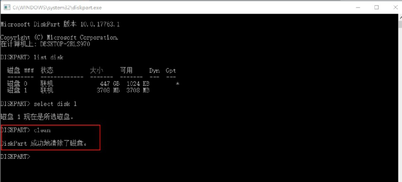

    5、输入命令“clean”清除磁盘,也就是清除U盘本身。

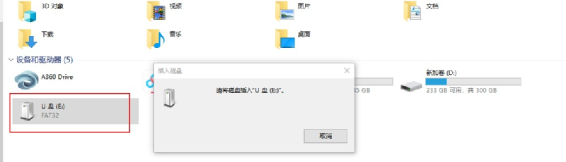

    6、此时,回到我的电脑,如下图,打开U盘提示要插入U盘,或者根本看不到U盘盘符。

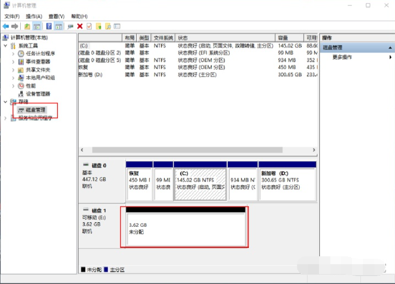

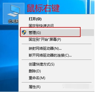

    7、别担心,并不是U盘坏了,接着下面的操作,关掉之前打开的命令窗口,鼠标右键点我的电脑,弹出的菜单里选择管理,然后选择“磁盘管理”。

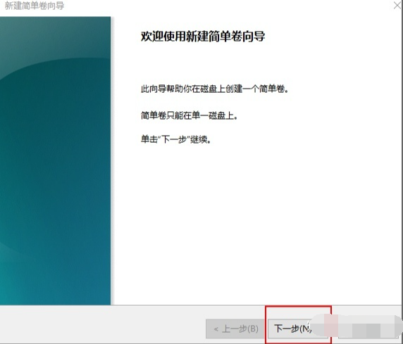

    8、选中未分配的磁盘→新建简单卷。

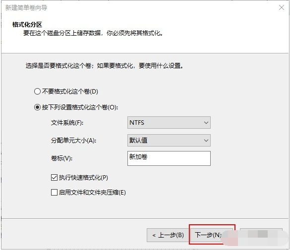

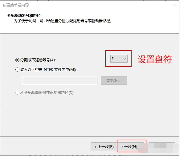

    9、按照指引,点击下一步-指定大小-设置盘符(此处新手建议,默认设置)等,最后点击完成即可。
