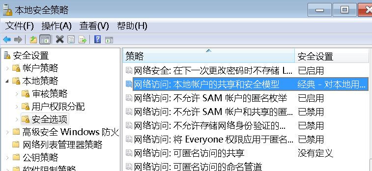

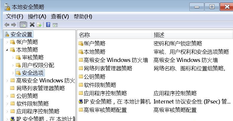

    1、首先,进入“控制面板”并切换到经典视图,找到“管理工具”;
    2、双击打开,再双击打开“本地安全策略”,单击“本地策略”前面的加号,再单击“安全选项”;

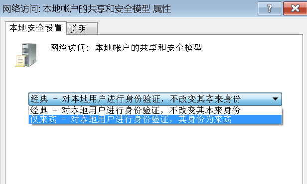

    3、在右面窗口中找到“网络访问:本地帐户的共享和安全模式”项;
    4、然后将其后面的安全设置“仅来宾- 本地用户以来宾身份认证”改为“经典-本地用户以自己的身份认证”;
