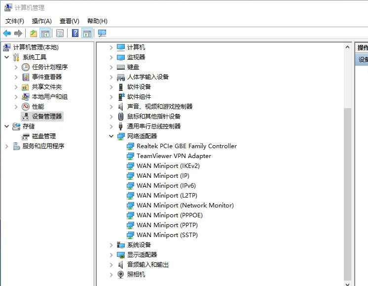

    2、 检查是否未安装网卡驱动:右键此电脑,选择管理。
    3、 然后,如图所示,点击设备管理器,查看网络适配器下有没有黄色的感叹号,如果有,则需要安装驱动了。
    4、 这时候,一般需要下载驱动进行安装,但是电脑没有网,我们就需要使用手机下载或者借用他人电脑下载,再传输到自己的电脑上。

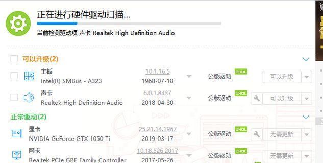

    5、 如果不知道接下来如何操作,也可以借助第三方驱动工具进行驱动安装。
