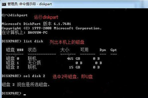

    1、如果已经删除制作工具,则按下Win+R打开运行,输入cmd打开命令提示符;
    2、依次输入以下命令,每个命令按回车执行;
    diskpart
    list disk
    sel disk 2 (根据显示的磁盘号选择,通常是1或2)
    clean
    create part primary
    list part
    sel part 1
    format fs=exfat quick
    3、这样U盘的占用空间就全部找回来了。
